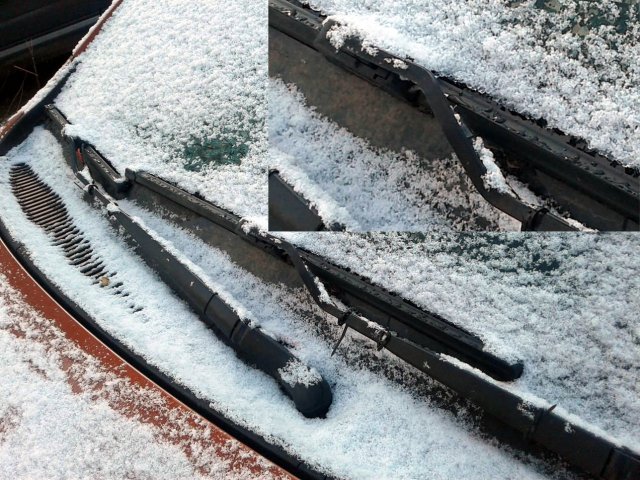

Laconic |
Обитатель |
1.4MT Comfort R1 |
С нами с: 08.04.2007
Сообщения: 119
Откуда: Пермь
Добавлено: 05/11/2017, 23:32:33 Заголовок сообщения: |
Вот сфоткал свои двирники с подогревом:
1. Здесь видны разъёмы подключения к питанию и проводка через отверстия поводков:
2. Вывод провода под капот от правого дворника:
3. Вывод всех проводов под капот:
4. Выключатель из заглушки:
5. Холодные дворники под снежком (tатм=-3 гр.С):
6. То же через 4 минуты после включения подогрева:
