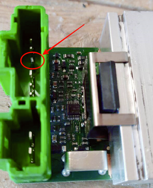

Добрый день!
Сегодня наконец дошли руки до снятия резистора печки. Снял педальный узел, открутил ближний саморез, в принципе не сложно. Но вот с дальним саморезом провозился где то час. Вспомнил всех матерей, в том числе и японских. Зачем так сделали?????
И вот резистор у меня в руках. Идем домой, что бы разобрать прочистить, и заменить полевой транзистор. Так как на фишка на 6pin была оплавлена, было принято решение вставить новы разъем. Увидел нв https://www.drive2.ru/l/463714357163852145/. Получилось вот так.
Все собрал как и было,только не стал закручивать дальный саморез.
Завел машину и, вентилятор печки закрутился. Я рад.
Но скорость совсем маленькая, даже когда ставишь на обдув лобового стекла, еле с крутиться. В чем ошибка??? Знатоки по электрике подскажите.[img][/img]
Сообщения: 15784
СообщениеДобавлено: 02/04/2018, 08:56:52   Заголовок сообщения: Ответить с цитатой
Видимо проходное сопротивление на транзисторе высокое. Поэтому и вентилятор крутится на меньшей скорости
СообщениеДобавлено: 02/04/2018, 09:58:43   Заголовок сообщения: Ответить с цитатой
1. Проверить все пайки, возможно где-то "сопля"
2. Заменить "полевик" на заведомо исправный(Новый, не значит исправный)
