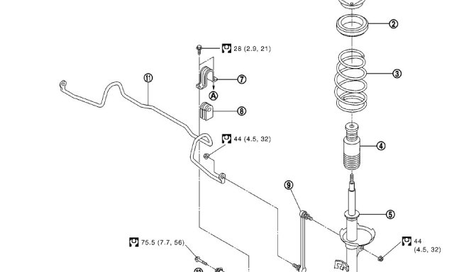

Здравствуйте!
Как поменять втулки стабилизатора, если хомут на одном болте? Как снять старую втулку? Нужно ли откручивать обе стойки стабилизатора и какой порядок действий?
Пытался найти видео на ютубе. но везде хомуты на двух болтах, а в моем случае, видимо, второй конец хомута держится как-то по-другому. Боюсь не смогу снять хомут или сделаю что-то не то.
Заранее благодарю за помощь. |

Не может хомут крепиться в одной точке. Оторвёт.
Смотри внимательно, есть второе крепление

Второй конец хомута сделан как скоба (L-образный)
Нае---ся и намучился, пока вытащил эту скобу, т.к. мало места и она еще загнута крючком
Вставлять на место с новой втулкой еще больший геморрой, только с помощью ломика и такой-то матери.Закрутить единственный болт одному не удастся,обязательно нужен товарищ с ломиком,который будет прижимать скобу на место.Или полный разбор со снятием рычагов и т.д. Так снял только усилитель подрамника ( 4 болта)
Так что у кого такая-же скоба,готовьтесь к значительным усилиям и помощи друга.
ДА! Наличие ключа на 13 с трещеткой обязательна! Без него беда. |

Забыл добавить, что еще снял оба передних колеса и верхние болты у двух стоек стабилизатора. Без этого скобы не снять, не поставить. |
