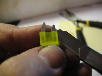

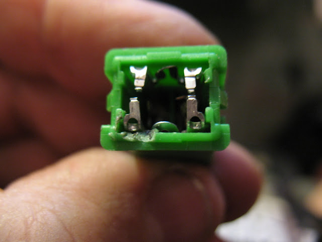

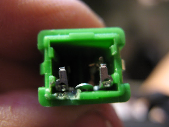

Полетел у меня недавно Предохранитель"J" на 40А, который стоит в блоке рядом с аккум. и защищает блок ВСМ, стОит он около 150р( еще и фиг найдешь) и выглядит так: прозрачную крышку я приподнял (потом снял),
затем разрезал корпус (мне попался в мягком корпусе, жеткий корпус, можно просто расколоть) обычного вилочкого предохранителя на 20А:
затем разрезал корпус обычного пред-а на 20А и вынул плавкий элемент с ножками
верхние "выступы" подогнул, т.к. не помещались в корпус "J
и вставил в корпус предохранителя "J", там как под заказ пазы
В верхние пазы вставляем такую же (вторую) "вилочку" на 20А (20+20=40А)
придавливаю все прозрачной крышкой и вуаля...
