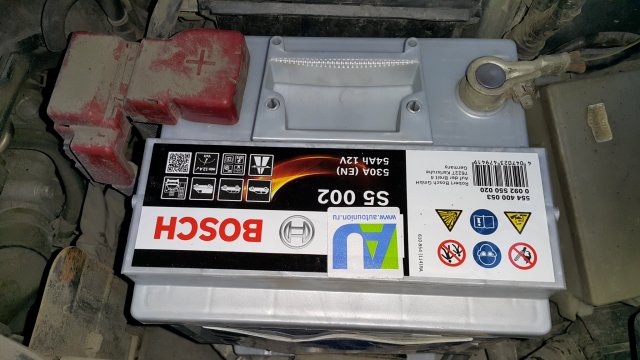

Вот и пришла моя очередь менять аккум Smile
Для статистики: машине 6 лет (~ 100 000 км на родном аккуме).
Вчера постоял в машине около часа, слушая радио (без включенной вентиляции), в итоге машинка отказалась заводиться. Заказал услугу «Прикурить» за 340 руб, после чего машинка завелась. Сегодня утром заказал новый аккумулятор (хорошо что он был в наличии), и после работы сразу рванул за ним. После работы, кстати, машина завелась с очень большим трудом. Аккумулятор поменял, теперь машинка заводится легко и непринуждённо)
Старый (родной)
Новый
